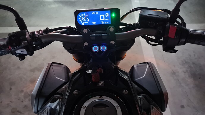

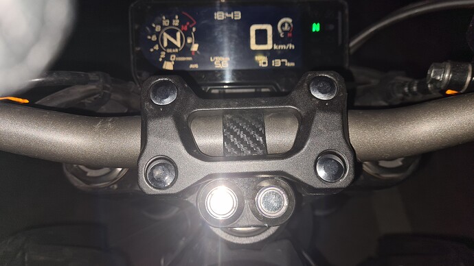

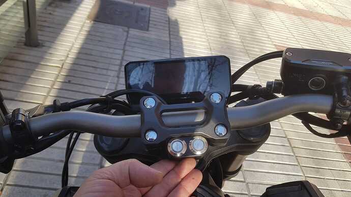

Hola, como dije en mi presentación, le he ido poniendo algunas cosillas a la moto y las iré compartiendo por aqui. Algunas son simplemente un accesorio personalizado para nuestra moto (hay muchos en la red, amazon, aliexpress, ebay, tiendas de moto, etc…) , y otras algo un poco mas elaboradas. Como me parecía muy incomodo tener que estar sacando el mando del garaje o la llave magnética cada vez que vas a salir, sobre todo con los guantes puestos, me decidí a hacer una pequeña instalación, para evitar este problema, y ha quedado asi:
Los pulsadores están conectados a un mando, que puede, o bien funcionar con pilas, o estar conectado a la batería de la moto (a un positivo bajo contacto), como es mi caso, de manera, que solo funciona si esta el contacto de la moto puesto. Yo necesito dos pulsadores, como en la imagen, porque en mi garaje hay dos puertas, pero existe el mismo modelo de pulsador, con 1 y con tres pulsadores, y puedes elegir también el color en que se ilumina,
