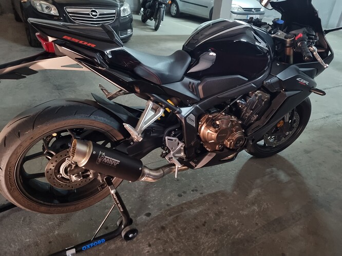

Hola, yo le tengo montado el mivv delta race, acero inoxidable, y a mi en encanta, es discreto sabiéndolo llevar, pero en cuando bajas marcha y giras muñeca…y lo bueno homologado para Euro5 sonido y gases con el catalizador, que se lo tengo puesto y no noto diferncia de sonido que sin él Saludos :victory_hand:t3:
Ostras!! Puedes dejar el enlace o algo de donde lo compraste!? Gracias tio!!
